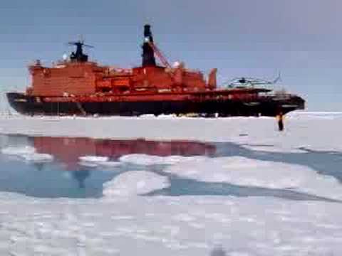

                          Вы совершенно правы, уважаемый info! Вот фото АЛК "Ленин"
                          Но все-таки на АЛК тоже есть выхлопные трубы, хотя и не в явном виде Как же без них, если на борту имеются дизельные двигатели внутреннего сгорания. На АЛК "дымопроводы" и вентиляция проходит внутри мачт.
                          Вот на этом видео (примерно на 37 сек) хорошо видно, как оттуда выходит дым
                          • да ..конечно. есть ДГ и тоненькие выхлопные трубки выходят на мачту.которая предназначена для ходовых огней
                            :boat: www.mmflot.com
                            • Вот еще одно фото ледокола с работающими дизелями. Дым стоит столбом...
                              Кстати дизели там довольно мощные...
                              • сбрасывание избыточного давления пара тоже может так выглядеть
