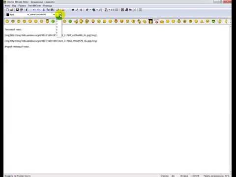

Вставка BB-кодов, они же теги на форум с помощью программы AlexSid BBCode Editor, о которой я рассказывал раньше.
Тестовый текст.
Второй тестовый текст.
Все нормально получилось, без каких-то багов. Вот как это выглядит в редакторе.

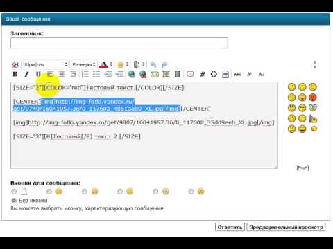

Вставка BB-кодов стандартным редактором форума.
И что получилось:
Тестовый текст.
Тестовый текст 2.
Ну вот и с помощью стандартного редактора все получилось без ошибок (багов). Так, что оба способа хороши.

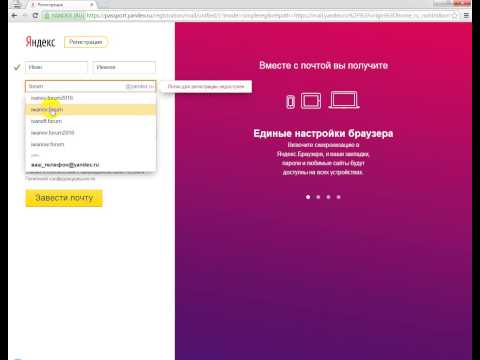

Увидев такое сообщение в одной из тем:
Сообщение от Дениска Посмотреть сообщение5. Людмила Геннадьевна ( чудесная женщина, потерявшая надежду зарегистрироваться на форуме)
Ссылка на видео: https://yadi.sk/i/OyvLonBAf9MB8 Если просматривать видео по ссылке не очень четко всё выглядит (на Ютюб было бы четче, но туда не хотелось бы это видео помещать, все-таки это для "служебного" пользования), тогда можно скачать себе на компьютер видео, справа кнопка СКАЧАТЬ.
Размер файла 29 мб., так, что качать будет не долго.
Да не потеряет надежду всякий желающий зарегистрироваться на Форуме!
