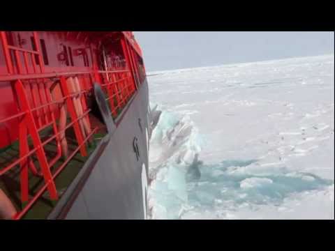

                  Спасибо за информацию про краску. Там еще для уменьшения обледенения и повышения скольжения используется система тубонаддува под носовую часть днища сжатого воздуха. Когда она включена, то вода становится похожа на молоко...
                  Вот тут на видео Сергея Доли хорошо это видно

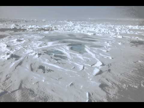

                      Еще одно интересное видео. Ледокол продвигается к Северному Полюсу. Ускоренное воспроизведение. Съемка Дмитрия Черкасова

                        Igor3313,
                        Система подачи воздуха вокруг всего корпуса применяется для уменьшения налипания льда.что сильно понижает возможности ледокола....
                        Называется пневмообмыв корпуса и используется в плотной шуге. на видео этого не видно.
                        На финских лк это применяется очень давно. Налипание льда и облединение - разные вещи
                        Пневмообмыв. краска.системы быстрого кренования используются для улучшения льдопроходимости

                          info, спасибо за информацию по пневмообмыву. Я когда говорил, что видно на видео, то имел ввиду не саму систему, а воду молочного цвета, насыщенную пузырьками воздуха, которая выходит из под корпуса. Интересно было бы посмотреть на отверстия, из которых выходит воздух, но в интернете ничего не нашел.
