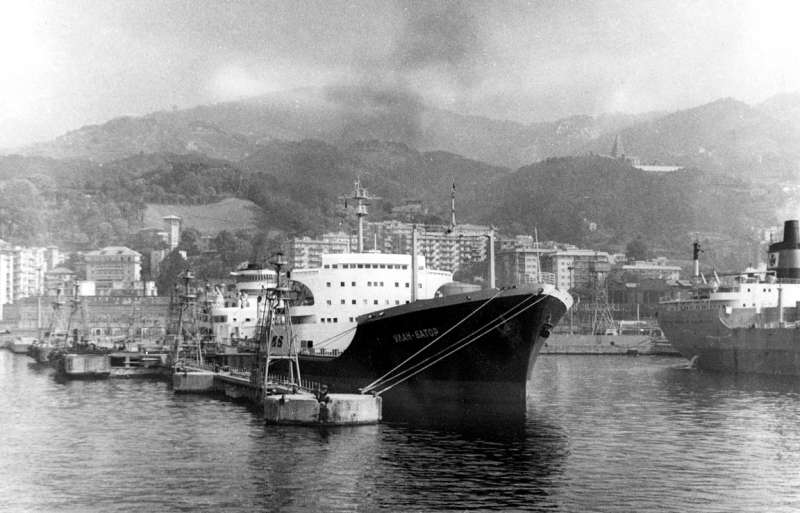

    Танкера типа ПЕКИН НМП tdw 30900 тн
    Балтийский ссз Ленинград 1959 г паротурбоходы 19000 лс
    построено 7 судов
    ПЕКИН
    ВАРШАВА
    БУДАПЕШТ
    ПРАГА
    БУХАРЕСТ
    УЛАН БАТОР
    ПХЕНЬЯН
    http://www.shipspotting.com/modules/...php?lid=140602

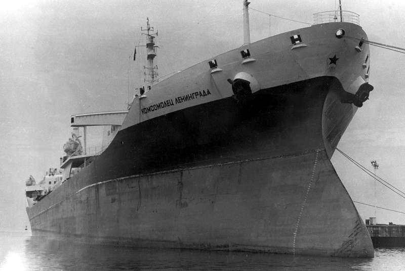

      Танкера типа СОФИЯ dwt 49370 тн НМП
      постройки Балтийского ссз и Адмиралтийского ссз Ленинград.1963 г.Паротурбоходы 19000 лс (установка такая же как на Пекинах)
      скорость 17 узлов. Начиная с 13 судна серии тк Р Зорге,
      суда строились с бульбообразной оконечностью носа,что позволило увеличить скорость с 17 уз до 17.7 уз Провозная способность возросла на 2/3 а себестоимость снизилась на 30% по сравнению с Софиями.
      построено 23 судна 2-х модификаций. строились для Болгарии Кубы Индии
      СОФИЯ
      БЕЛГРАД
      БРАТИСЛАВА
      ВАРНА
      ГАВАНА
      ГДЫНЯ
      ДРЕЗДЕН
      ОТТО ГРОТЕВОЛЬ
      ПАЛЬМИРО ТОЛЬЯТТИ
      МОРИЗ ТОРЕЗ
      ГДАНЬСК
      ГЕОРГЕ ГЕОРГИУ ДЕЖ
      РИХАРД ЗОРГЕ
      ХУЛИО АНТОНИО МЕЛЬЯ
      ГЕРОИ БРЕСТА
      КОМСОМОЛЕЦ КУБАНИ
      БУРГАС
      ПЯТИДЕСЯТИЛЕТИЕ ОКТЯБРЯ
      МЕХАНИК АФАНАСЬЕВ
      КОМСОМОЛЕЦ ЛЕНИНГРАДА

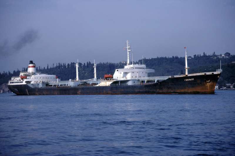

              Нет, в кучу не валим. Что касается Крымска - нигде не смог найти год постройки, поэтому и задал вопрос.
                Уже
                Еще такой вопрос - систер-шипы "Крыма" в какие годы были сданы? Просто на сайте Новошипа есть танкер "Кубань". И Судя по их списку - построен он чуть ли не в 2000-м и в Японии.
                  Уже
                  Кубань НМП типа Крым разделан в начале 1998 г в Читтагонге
                  Кубань Новошипа совершенно другой танкер.
                  Есть традиция передавать имена новым судам...

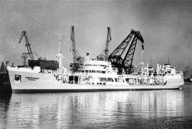

                    танкера типа Инж.Пустошкин
                    (спасибо GeorgeT за помощь)
                    Построены в СССР
                    1957
                    Инженер А. Пустошкин
                    Большевик Н. Нариманов
                    Большевик Б. Сардаров
                    1958
                    Инженер П. Матвеев
                    Алеша Джапаридзе
                    Амангельды Иманов
                    Шаумян
                    1959
                    Самед Вургун
                    Построены в Болгарии
                    1959
                    Федя Губанов
                    Память 26 комиссаров
                    Большевик Караев
                    1960
                    Алма-Ата
                    Нефтечала
                    Гюргян
                    1961
                    Уджары
                    Джебраил
                    1962
                    Небит-Даг
                    Сураханы
                    Нурек
                    1963
                    Ширваннефть
                    Сабунчи
                    Орджоникидзенефть
                    Туркменнефть
                    1964
                    Джорат
                    Маштаги
                    Бузовны
                    Мардакяны
                    1965
                    Каракум-канал
                    Мангышлак
                    1966
                    единица для Китая, латиницей "Erma"
                    Кировабад
                    1967
                    Порт Ильич
                    Эмба
                    Нахичевань
                    1968
                    Жиганск
