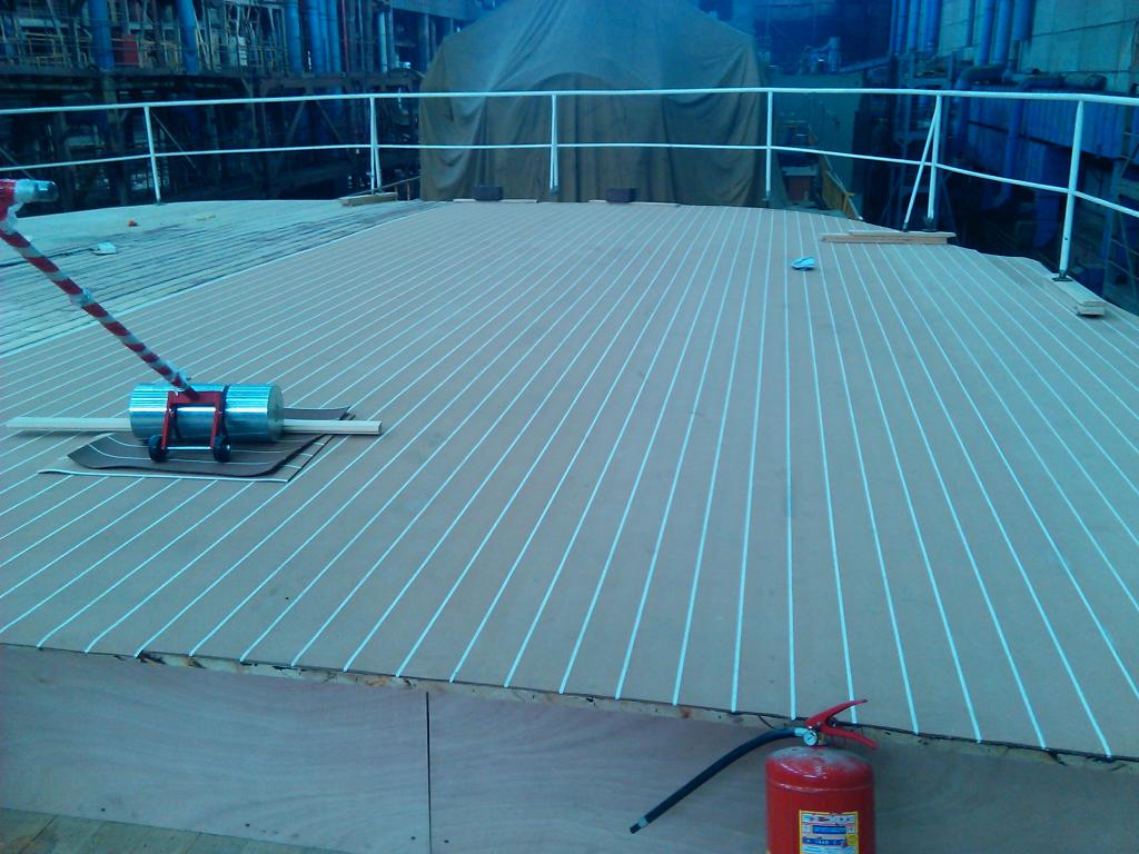

                      п/х "Н.В. Гоголь"
                      Клеим палубу. Старую доску заменили на новую лиственницу. Поверх - шведское покрытие Флекситик. Общая поверхность оклейки составит 1100 кв. метров.
                        1100 кв.м. флекситика эт примерно под 300 тыр. евро нехило
                          Получается 330
