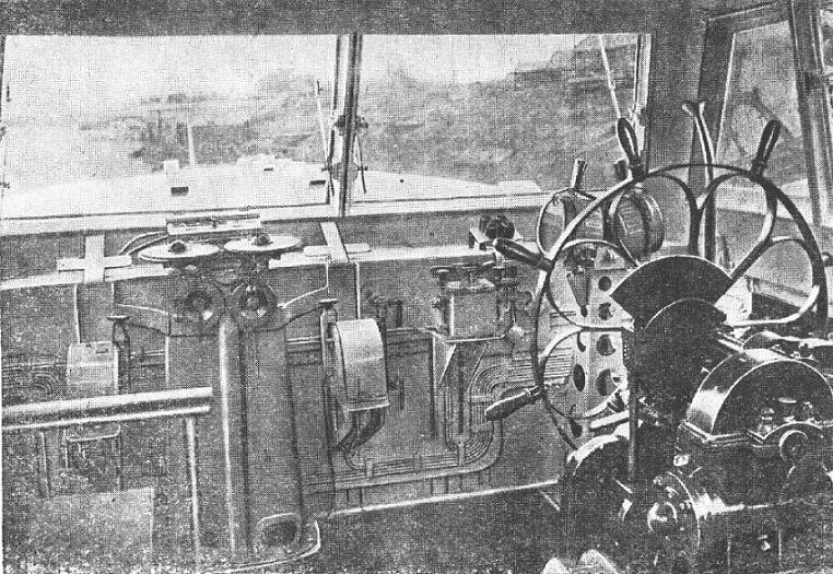

            Из судов, построенных для МВК к настоящему времени сохранились только три судна: Ласточка (бывший БЕЛЯКОВ), служебный теплоход, построенный по заказу НКВД, МАКСИМ ГОРЬКИЙ и ассанезационное судно УНИКУМ (в последствии судно теплопартии МРП).
            Прилагаю фото рубки судна типа ГРОМОВ, к сожаленю это всё что у меня есть по интерьерам.

              Спасибо за фото! Очень интересный штурвал!

                Сообщение от Коллекционер Посмотреть сообщение
                Насколько помню старые фотографии, такого типа штурвалы - фирменный знак Сормовского завода. Они стояли практически на всех пароходах, построенных на нем до революции. А самое интересное - очень похоже, что передача со штурвала на руль на "Ласточке" похоже была непосредственной - хорошо виден механизм редуктора.

                  Сообщение от sidorov Посмотреть сообщение
                  Придется согласится:laughing: очень похожие "ромашки"

                    Интересно. Прочитал, что на "птичке" установлены "дрын да шест" (3Д6). В 78-м там были НФДшки.
                    Вообще, интересный, с точки зрения управляемости, проект. Один балансирный руль и винты, одного направления вращения.

                      Сообщение от Сергей Алексеевич Посмотреть сообщение
                      При постройке на судах типа ГРОМОВ проекта 520 были установлены дизели 4СД19/32 мощностью по 140 л.с. при 430 об/мин. завода им. Сталина г.Воронеж с реверсивной муфтой. Потом, после 1960 г, они были заменены на двигатели NVD 24.
                      Что до винтов одного направления вращения, то полагаю первоначально они были разного вращения, а в процессе эксплуатации и замены двигателей - менялись и винты, учитывая, что в конце концов на судне оказались дизеля 3Д6, а "родные" винты кончились, то скорее всего сейчас стоят винты, ну скажем на 480 об/мин. с другого судна, предположим с 544 проекта, а направление вращения у них одно..... всё вывесказанное о винтах - на правах версии.
                        Руль один, винты нормальные, вращение не в одну сторону.
                        С согласия капитана выложу фотографии.
                        По поводу штурвалов... там стоит манипулятор-2 кнопки) штурвал есть, но это как запасное/аварийное рулевое устройство.
                        А бежим мы действительно бытро, 18-20 км/ч по показаниям GPS)
