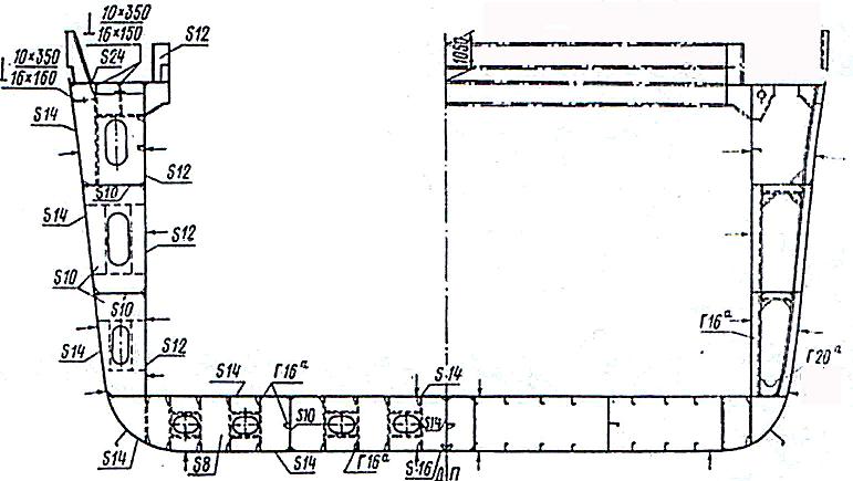

        Ну есть чертежи поперечного сечения средней части корпуса судна, и вот на этих чертежах изображенны как раз эти шпангоуты, вот мне и нужны их размеры (цифры).
          Сложно понять о чем вы просите. На чертеже мидель-шпангоута судна целая куча всевозможных размеров. Что за размер вы имеете ввиду - непонятно.
            Вот, выложил чертеж поперечного сечения корпуса судна. Так же как на этом чертеже нужны все размеры шпангоутов присутствующие на нем.
              Предлагаю произвести измерения и умножить на масштаб чертежа.

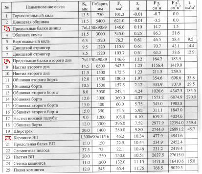

                Продольные балки днища - 7xL150x90x9
                Если кто знает подскажите, что есть 7, L*150, 90 и 9
                P.S. - таблица взята из поперечного сечения корпуса.
                  Это обозначение профиля из которого изготовлена конкретная балка.Именно в этом случае:7-количество балок,L-вид профиля( неравносторонний уголок ),150-высота стенки,90-ширина полки,9-толщина стенки и полки.Естесственно в мм.Обозначение в виде перевёрнутой буквы Т это тавр,где верхние цифры-высота и толщина стенки,нижние-ширина и толщина полки.Обозначение похожее на букву "г" с номером и маленькой буквой это номер профиля "полособульб".Полособульбы имеют свои стандартные размеры.Они используются в судостроении в основном как продольные рёбра жёсткости.Имеют гораздо большую жесткость и прочность,чем уголки.Обозначение в виде буквы "S" -толщина листа наружной обшивки,настила,переборки и тд.
