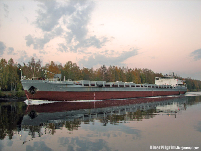

          Спасибо! А вот фотки других "Жигулёвсков", правда, не мои:
          Гидрографическое судно, ранее называвшееся ГС-19
          И "чешка"
