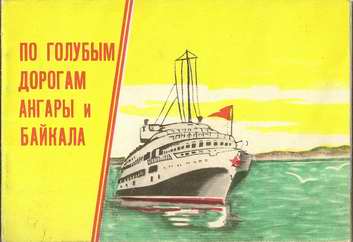

                      • #26
                        На рисунке похож на 646 проект, тоже двухдечный.
                        • #27
                          Сообщение от MIXCD Посмотреть сообщение
                          На крайнем рисунке - походу 588-й (либо "чех") - четко трехдек. У 646-го в средней части борт сплошной до средней палубы.
