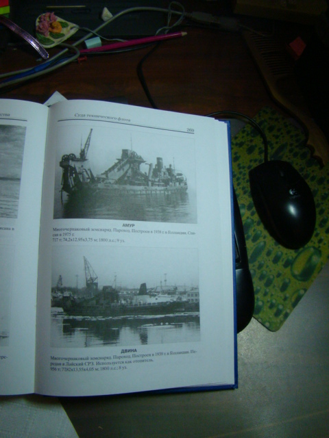

          Для меня эта история началась в 2000 году, когда я был в командировке в Архангельске. Проезжая на машине мимо Лайского дока. я обратил внимание на судно с непропорционально высокой трубой. Спросил местных аксакалов, мне ответили, что это "Двина", земснаряд голландской довоенной постойки. Мне стало интересно, и я стал искать информацию. Выяснил следующее. До начала ВОВ технический флот Северного Морского Пароходства состоял только из построенных за границей судов. Наиболее современными были три земснаряда голландской постройки: "Колыма" 1938 г.п., "Амур" 1938 г.п. и "Двина" 1939 г.п. Судя по их внешнему виду строились они по одному проекту, но каждое последующее судно было чуть больше предыдущего. "Двина" имела водоизмещение 956 т., 77,8*13,5*4 м, скорость 8 уз. Я думаю (хотя доказательств нет), что 3 современные землечерпалки для Белого моря слишком много, и Архангельск был лишь транзитным портом для передачи судов в другие пароходства. Но перед войной многие новые суда не были отправлены в предназначенные для них пароходства... "Колыма" была в составе СМП до 1969 года, потом передана в другле пароходство, "Амур" был в составе СМП и списан в 1975 году, "Двина" в 70-е годы передана как отопитель Лайскому СРЗ. В 60-е "Двина" прошла модернизацию, в результате которой изменился её внешний вид. Носовая надстройка стала современной формы, а дымовая труба из "классической" формы 30-х годов превратилась в очень высокую современной формы.
          Вот собственно и всё. Схема дана на момент постройки. фото из справочника - после 60-х годов (качество не гут, но извините). К сожалению, мои фото есть только на бумаге (снимал на плёночный аппарат), а сканера под рукой нет.

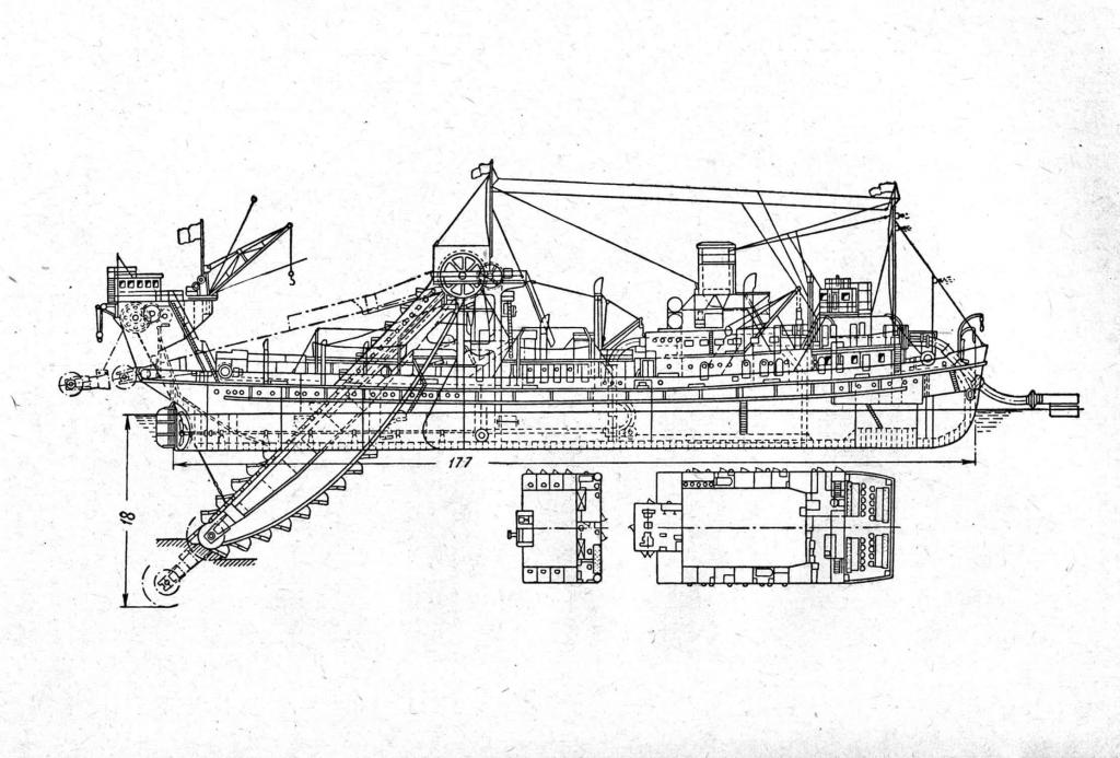

                          По виду предположительно "Двина", тоже во чтото перестраивается. В нечто схожее по расположению надстройки с СТ-1300.
                            Скан из сети, пояснения нет.

                              Что то тема не идет, вот еще один скан из сети з/с ДЭ-1, может кому надо.
                              Похож на ДН-5, что был в Каспийской теме:http://forum.flot.su/showthread.php?t=2016&page=236
