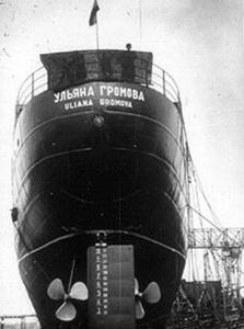

                              Первая серия ТИССА... Десна-Тельновск хотя головной был не Тисса, а Ульяна Громова... 1949 год
                              много этих судов попали в ВМФ, участь в училище, вы могли видеть в Ломоносове
                              ГС СТВОР - вот это Тисса или Акоп Акопян в ММП стоял в Мурманске долго.
                              Практически на всех были заменены ГД

                              Торжественный спуск 1-й Тиссы
