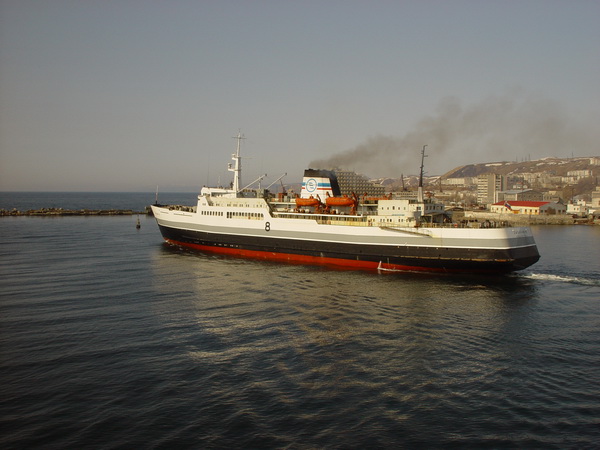

  • на Сахалинах стоят отечественные ДГ 14Д-100 (6 х 1840 kW), собирались их менять на Вяртсилю в меньшем количестве, был такой план вчастности для Сахалин-7 и др., чем закончилось не знаю..............
    14Д100 должны работать на газойле и я на 120% уверен что на нем они НЕ работают. провели небольшую адаптацию и загнали на тяжелые сорта тем более если собираются менять дизеля то логично их убить перед тем как выбросить........
    достаточно даже перейти с газойла на MDO (следующий грэйд) - это даже не тяжелое топливо, чтобы дым валил вот так как на фото.........

      Имхо на снимке Сахалин-10 работает задним... судя по струе от винта, идущей под корпус.

        А по поводу снимка я и говорю что паром на реверсах, потому и дым. Там причала нет. Это техническое. А так, где хотим там и дымим. Линия местная.
        Но на любом топливе на реверсах будет дым, потому что он не от качества топлива а от режима работы, регуляторы забрасывают выше крыши, топливо не сгорает и вылетает в трубу, только и всего. А вот дату фото не знаю, финнами она дымит или нет.

        Вот восьмерка стартует с той же точки
        Добавлено через 5 минут:
        А вот десятка выходит из Ванино, там порт подлинее, уже ход набрала и не дымит
          адаптация -чисто минимальная. если знаешь что судно через 1-2 года на гвозди или двигатели на свалку то можно переделывать.
          системы подготовки топлива не касаюсь, на топливопроводы дизеля устанавливают подогрев, систему циркуляции, иные ТНВД (в идеале если нет то химичят....), другие форсунки -больше ничего не сделать и все это не работает и д быстро умирают.
          но у каждого владельца свои планы.
          все это конечно только для ходового режима.
          на переделанных мощность может падает вплоть до 50%.
          Михалыч поверь .......
          нормальные движки на газойле не дымят ни на реверсах ни на перегрузе.
          это из личного. можно было -бы сказать что это новые только, ан нет - работал с МАКом 1975г. - дымил только прозрачно.
          еще: дым бывает разный. прозрачный дым которго не видно дымом не считается
              еще: дым бывает разный. прозрачный дым которго не видно дымом не считается[/QUOTE]
              Не поверю. Нормальные движки и топливо бывают только в теории. На фото то же место, только паром ещё в начале поворота на выход, десятка снята уже на выход. Кстати снимок древний, я думаю что это паром новый. Кстати ворота в корме закрыты.
